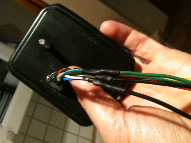

nettoyage faisceau + nouvelle connectique sur capteur pulse -> BB1105
- nouvelle connectique.JPG (116.93 Kio) Vu 1958 fois
- nettoyage faisceau.JPG (117.58 Kio) Vu 1958 fois

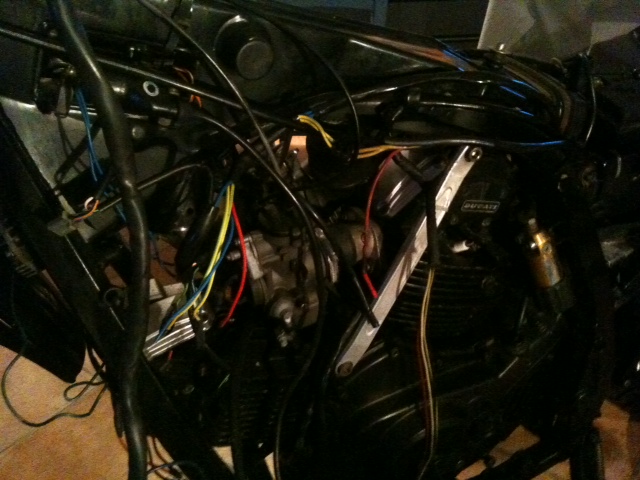

Bien au chaud, j'ai commencé à regarder de plus près son petit corps dénudé et son faisceau électrique tel une fine dentelle datant un peu à montré ses faiblesses, quelques faux contacts , quelques connecteurs et bout de câbles revus, j'ai de belles étincelles maintenant !

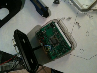

Le compteur ACEWELL refuse de fonctionner, je l'ai ouvert pour être sûr de la connectique - celle ci etant légèrement différent des versions 'classiques' - Il provient d'une GAS GAS !

Tout d'abord merci Alain pour la confiance que tu me fais... j'avoue avoir beaucoup transpiré au début car il y avait beaucoup de fils abimés et même si le faisceau ressemble beaucoup à celui d'un AC, les connecteurs sont très différents et pratiquement indémontables !
Hier soir, aprés avoir mis en place une nouvelle centrale clignotante j'ai passé deux heures à chercher la panne du clignotant gauche, ca sentait le fil coupé a plein nez mais impossible de voir où, il me restait deux options :
1) un nouveau commodo (car pour avoir essayé avec GG d'en démonter un complètement je sais maintenant que c'est quasi impossible
2) essayer de dormir et de voir le pb le lendemain avec les idèes plus claires !
j'ai opté pour la deuxième, j'ai alors fait une encoche juste apres le commodo pour 'bipper' le fil bleu ciel qui commande le commodo gauche et il était ok 5 cm après le commodo donc fil coupé entre le connecteur et les 5 cm !
j'ai fendu la gaine et j'ai (heureusement) rapidement trouvé le point faible.
Hier soir apres le boulot, j'ai enfin réussi a reparer le compteur ACEWELL également, une résistance (100 ohms) et un transistor remplacés et j'ai enfin vu le barre-graphe sur l'écran rétroéclairé bleu !
Ce matin j'ai recâblé ce compteur qui semblait avoir souffert d'un démontage rapide à la pince coupante !
j'essaie de mettre certains connecteurs dans l'optique ronde en face avant, j'ai deporté la centrale clignotante, elle sera logée entre les deux bobines HT (au milieu du cadre) - j'ai monté une centrale de marque MAD ref NO.017400
Cette centrale 'deux fils' fonctionne aussi bien avec des ampoules 20W, 10W ou des leds - la régulation du clignotement est indépendante de la charge.
Pour les monofaristes - bifaristes il suffit de brancher le vert/noir sur le rouge, et le bleu/noir sur le noir et oublier le double fil bleu de masse
Pour les autres (AC-istes ?
) idem sauf qu'il n'y a pas les fils bleus!

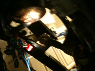

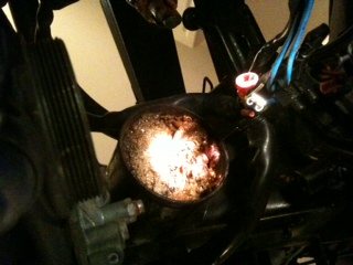

Sur les photos , clignotants gauche OK + ACEWELL et cablage ACEWELL.
J'ai également commencé à revoir la partie éclairage arrière (sorte de plat de spagetti colorés avant), l'ampoule de frein n'était pas reliée - fil vert en l'air !
Le contacteur inférieur semble HS celui de devant est à changer également mais qd je fais toucher les fils, le stop s'allume à l'arrière maintenant !
Au programme cet aprés midi, cablage du régulateur de tension SHINDENGEN
