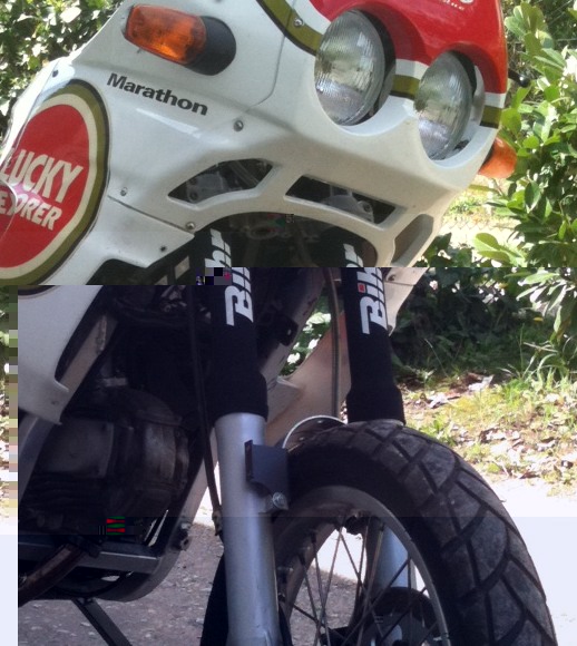

Je souhaite placer de protections néoprènes sur les tubes de fourches, de marque Bihr pour ne pas les nommer. Question (bête? :oops: ) sachant que les tubes ont un diamètre de 45mm, j'ai trouvé deux références. Un pour tube diamètre 45 et un autre 50mm. Est-ce que je dois prendre diam. 45 ou 50mm. Il me paraissait évident de prendre diam. 45, mais le vendeur m'a conseillé le diamètre 50mm afin qu'il puisse glisser facilement sur le tube.....j'ai un doute :? .
Il me semble que Michtooo en avait sur son Eléf: quel diamètre?
merci merci :wink:

Bonsoir YETI
j ai des 45mm sur ma fourche de 750 ce sont des bhir j ai du couper environ 50mm en
bas et refaire soigneusement la couture au niveau de la chaussette qui reste sur le fourreau du bas .
Cordialement
Re: protection des tubes de fourches
Je t ai envoyé une photo du montage sur ta boite email je n arrive pas a l insérer ici :-/
Comme quoi la passion de la moto, ça peut mener à tout, y compris à repriser des chaussettes comme le faisaient nos grand-mères ! :lol:
N'empêche que c'est toujours bien utile de savoir manier une aiguille et un bout de fil.

j ai aussi mis des chaussettes en 45 et comme nico je les aient racourcies .j ai mis un collier plastique en bas pour bien les maintenir en place.

oggy 84 a écrit :j ai aussi mis des chaussettes en 45 et comme nico je les aient racourcies .j ai mis un collier plastique en bas pour bien les maintenir en place.
il n'est pas nécessaire de mettre un collier en haut, sur le tube de fourche?

Bonjour Yéti,
J'ai installé les deux colliers fournis par BIHR sur le haut de la fourche, le bas étant mis en force sur le tube...
De plus, le garde boue avant touche à certains endroits et immobilise la chaussette sur le fourreau.
Bon montage

j ai mis le collier en bas car j ai une 900 !! pour ma part sur le fourreau c est pas utile.

Gabian a écrit :J'ai mis les deux colliers en bas et en haut pour maintenir les deux protections sur les deux tubes ... sur les deux motos !
Petit conseil l'ami Yéti : enduit un peu de graisse les tubes avant d'y glisser les chaussettes
Ils seront protégés doublement , des moustiques et surtout de la corrosion
Même si il sont de matière néoprène dite étanche , il peut toujours y avoir un peu d'humidité qui entre et le fourreau risquerait de s'oxyder
Bon montage
Merd..trop tard, je viens de finir le montage, et vu comment j'ai galèré pour remettre le garde boue, j'ai pas trop envie de le redémonter :roll: tant pis!
