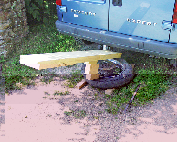

Pour ceux qui s'y sont "risqués", le plus dur reste souvent de décoller le pneu de sa jante... surtout pour les tubeless...!!!
Perso, j'ai la chance d'avoir un très gros étau kivabien....
Sinon, voici quelques idées pour y remédier.... 8)
A vous de jouer.... :wink:

MERCI Joël! Moi qui ai l'impression de ne faire que ça (changer les pneus sur toutes les bécanes...) et qui regrettais de ne pas avoir investi 100 euros dans un outil qui décolle le pneu j'apprends qu'il y a d'autres moyens que de rouler sur le pneu...ou de prendre 40 kg! :lol:

Merci Joël pour ces bonnes idées,
j'ai en effet eu du mal à décoller le pneu, jusque là je m'en était sorti avec les démonte-pneu,
cette fois j'ai réussi avec la méthode "sous l'attelage", bien vu 8) !!!

Un expert !!! (c'est marqué dessus, hein...)
