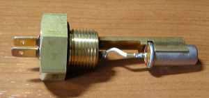

Photos du dispositif et principe de réparation de la sonde
Principe de fonctionnement :
+12V après contact
Lampe 12v 3.4W (au Tableau De Bord de la moto- TBD) 3.5W en théorie ... 5W en pratique??
THERMISTANCE CTN (1K à 25 °C) (dans le réservoir)
MASSE
THERMISTANCE CTN : Résistance variable en fonction de la température à Coefficient de Température Négatif
La thermistance CTN se trouve dans le réservoir, elle est traversée par le courant venant de la lampe 12V 3.4W.
Plongée dans l'essence, la thermistance ne s'échauffe pas malgré le courant qui la traverse, l'essence faisant office de dissipateur thermique. Sa résistance de 1K ohms est élevée et le courant traversant l'ampoule du tableau de bord n'est pas suffisant pour que le filament de l'ampoule s'allume.
Lorsque la thermistance CTN n'est plus dans l'essence, elle s'auto-échauffe et sa résistance devient plus faible... de l'ordre de 100 ohms, le courant traversant l'ensemble est alors suffisant pour que l'ampoule du TDB s'allume.
Un exemple de THERMISTANCE CTN utilisée dans l'automobile ( et motos donc !)
ERTLG12N5
+12V après contact
MASSE
ERTLG12N5
- fuel-sensor-LD.jpg (4.54 Kio) Vu 1473 fois

Super explication.On a eu une discussion à ce sujet avec Oggy84,lorsque j'ai voulu réparer ma sonde.J'ai du commettre une erreur,au lieu de couper le fil un peu avant la thermistance et me repiquer dessus,j'ai dessoudé le fil de la thermistance et je l'ai remplacé par un nouveau ,ressoudé à l'identique.Depuis l'ampoule est allumée en permanence au tdb
Je pense que j'ai du abîmer la thermistance.Quelqu'un a une solution?

changer la thermistance. Nicolas peut certainement te donner la référence, non ?

oups... je navigue encore à l'aveugle sur cette sonde car j' n'en ai jamais eu une entre les pattes !
pour ta réparation il y a toujours les donneuses d'organes qui trainent sur le bon coin.
EXEMPLE
Il te faudra cabler cette thermistance en lieu et place de la tienne.
Si tu démontes, prends des photos, parfois il traine une référence sur le composant actif et cela aide beaucoup pour le retrouver en piece detaché (ou equivallent) chez le fabricant.
J'ai même trouvé un site sur lequel un bricoleur ouvre les cannettes en aluminium pour remplacer la CTN nue (un disque de semiconducteur avec deux pattes)
CTN nue
Voici un lien qui m'a vraiment permis de conpremdre le fonctionnement.
EXEMPLE
CTN nue

je ne suis pas totalement d'accord avec toi, Gab' : je trouve que mon voyant est très fiable au contraire depuis que Flyben m'a réparé une sonde. C'est juste que la glue n'a pas suffit à étanchéifier l'hydrocarbure sur le temps, mais je pense que ce genre de donnée sert à Fly et ça peut servir à d'autre : en remontant les nouveaux fils, mettez un produit étanche aux hydrocarbures.
Oui, je disais que pour ma part, je fais maintenant confiance à cette sonde de pré-réserve : elle se déclenche environs 30km avant le robinet, donc le sachant, je roule toujours en position réserve.
Lorsque tu passes en réserve par le robinet, tu sais qu'il te reste en théorie environs 100km d'autonomie (un poil plus sur un 900). Là, ça me donne la même indication, mais j'ai pas à me faire ch... à trouver ce p... de robinet et le tourner avec des gants en conduisant... Faut juste ouvrir les yeux et regarder parfois les voyants

non, Gab', je n'ai pas essayé. Tu as une idée d'où je peux trouver ce genre de produit et en quel conditionnement (tube + catalyseur ???) ???
merci pour l'idée, les italiens parlent de résine hydrocarbure, mais je ne sais pas sur quoi m'orienter (en réalité j'ai pas encore creusé l'histoire, mais je dois m'en occuper avant le Mont-Dore)...
