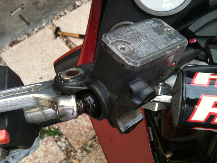

Bonjour à tous,
Je rentre ce soir chez moi et en arrivant qu'est-ce que je vois couler à l'intérieur de Protège poignées... du liquide de frein...
Ca provient du maitre cylindre de l'embrayage.
Visiblement un joint à du rendre l'âme car c'est par là que sa pisse.
Que faire ? il y a juste le joint à changer ? ou il faut changer tout ?
Merci de vos réponses.

Re: Maitre cylindre de l'embrayage de mon 900 AC de 93
Pas d'inquiètude, la plupart du temps c'est juste le trou du levier qui s'est ovalisé avec le temps et qui donne suffisamment de jeu à ce dernier pour que ça occasionne une petite fuite au niveau du contact de poussée.
Théoriquement, tu rachètes un levier chez ton accessoriste (Bihr) pour moins de 8€ et c'est reparti pour un tour...
J'ai déjà dépanné ça en perçant devant le levier et en mettant une petite vis, mais c'est que du temporaire, et avec l'ovalisation, le levier est de toute façon bien loin de la poignée...
oupoupoup', c'est très simple, ne change pas tout le maitre cylindre !!!
Sous le MC, tu trouveras au niveau de la grosse vis qui sert de pivot au levier, un gros écrou en tôle. tu le défaits (et ce qu'il y a dessus pour tenir le protège-main si il y est encore) puis tu pousses le pivot vers le haut : il sortira de son encoche et tu pourras tirer dessus et le retirer.
ATTENTION : lorsque tu retires le levier, tu peux avoir un petit poussoir qui tombe au niveau de l'endroit où il pousse dans le MC.
Avant de remonter ton nouveau levier, tu toiles ton axe-pivot et tu l'enduit d'huile teflon ou autre huile en bombe.

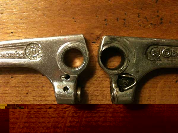

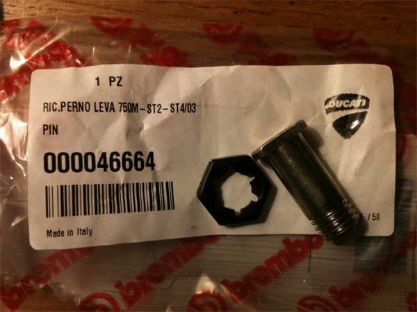

bon après avoir eu To@ne au tel, j'ai été acheter un nouveau levier (j'ai trouvé le même) et également la vis et le boulon qui la traverse.
Egalement j'ai changé la petit pièce métallique qui pousse le piston.
- Le levier était ovalisé au niveau de sa fixation par l'usure
- La vis qui le traverse était entamée
- le boulon creux lui était aussi abimé
- la petite tige était raboté par l'usure
j'ai remonté tous cela ce soir , ca ne semble plus fuir - A suivre demain matin puis si pas fuite essai sur route.
qq photos :
qq photos :
