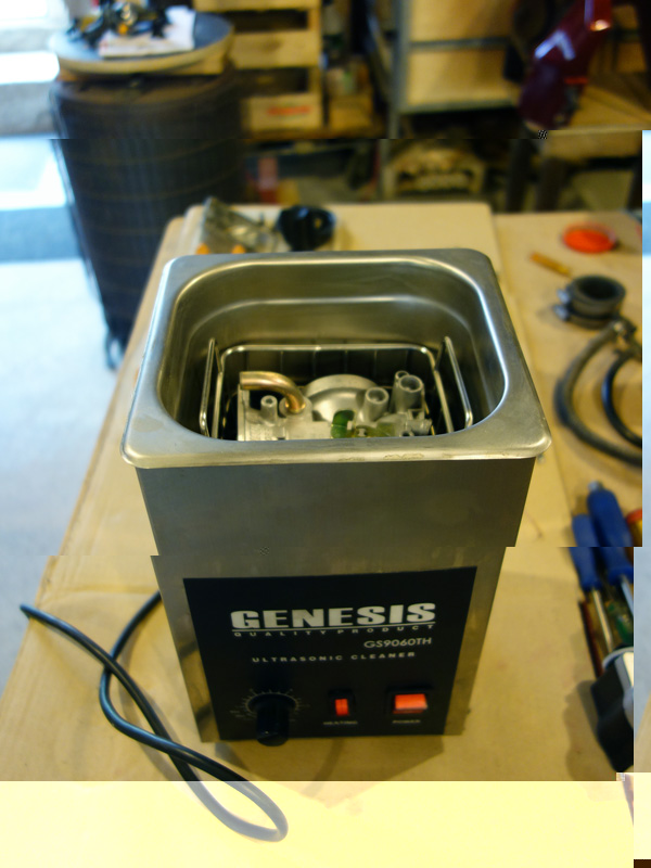

Chez Conrad il y a des petits modéles sympa, juste de quoi faire nos carbus d'élef (mikuni)
pour une rampe 4, il faut un modéle + gros, mais les prix s'envolent.
un bac pro, ça commence à 3500 euros.
j'ai un tout petit modéle que j'ai trouvé chez Aldi, de quoi faire un gros carbu en le retournant 4 fois,
ça fonctionne bien.
c'est utile aussi pour nettoyer les bracelets en argent, les bijoux, etc.

Oui pour les injecteurs ça fonctionne bien, mais parfois il faut les laisser au moin 4 heures.
et pour les carbus, c'est un complément trés utile aprés un nettoyage manuel.
Attention à la dose de produit, ne pas en abuser, bien respecter le dosage.

C'est génial ce truc, un copain qui roule et restaure les vielles BM(les motos) m'a prêté son bac,
pas bien compliqué, pas bien long, faut juste démonter toutes les pièces...et elles ressortent comme neuves,
après rinçage et soufflette.
une chance, le mikuni rentrait pile-poil

Au boulot, le bac acceuille 2 rampes 4 carbus, ce qui évite de désasembler les rampes, un gros gain de temps.
Par contre, le mien, pour 1 carbu je suis obligé de le retourner pour qu'il fasse trempette au complet.

J'utilise du Vigor dans mon bac perso et au boulot. C'est très efficace. 1 bouchon pour 2 litres environs.

moi, j'avais le produit de mon pote, un détergent industriel à diluer dans l'eau de 2 à 10% selon le cas,

Faut essayer avant, car entre acide ou base, il me semble qu'un des deux fait brunir les alliages d'alu.
(Souvenir de nettoyage au décapfour ... a ne pas faire).

Le produit: nettoyant dégraissant alcalin universel
marque: Matthys
ça sent comme le vigor
