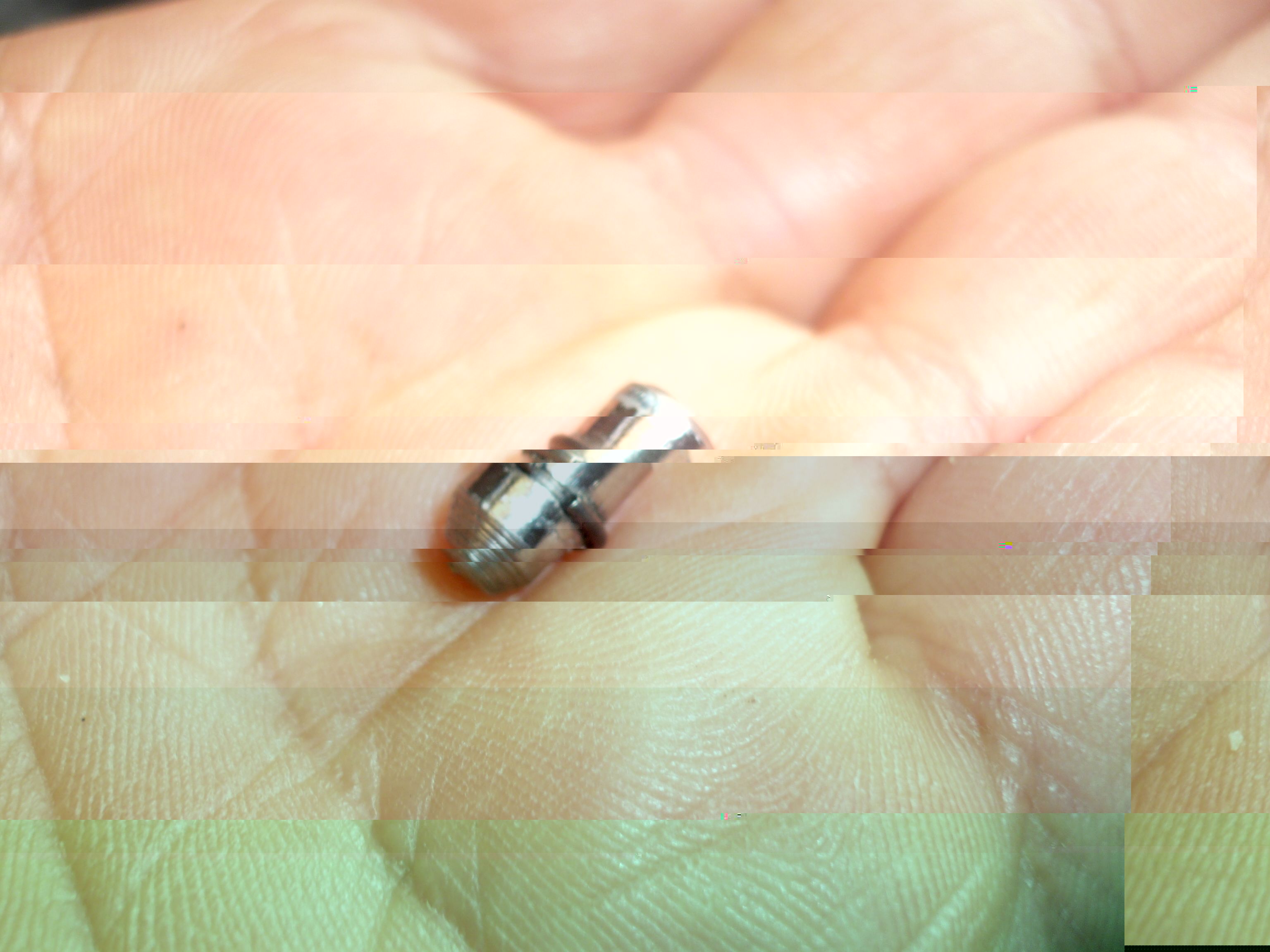

Je me remet enfin sur le remontage du moteur de AC (putain 2 ans) qui va officier dans le cadre de bif et là surprise y a un truc qui traine sur l'établi.... et franchement ça m'inspire moyen.
Je m'en remet a la mémoire collective, je pense remettre le moulbif dans le cadre ce WE,si je peux éviter de le ressortir en suivant vu la cadence,je vais au moins gagner deux mois....
Donc question C'est quoi ce machin????
Par avance grand merci

- C'est quoi.JPG (404.98 Kio) Vu 853 fois

Ca... c'est une queue de soupape coupée avec les 1/2 lunes collées afin de mesurer, au pied à coulisse, l'épaisseur des pastilles de fermeture...

Non ce n'est pas une bidouille.
Le jonc d’arrêt est d'une seule pièce et le diamètre du machin 5.98
Apparemment ça ne fait pas partie du moteur ????
NON je ne suis pas bordélique !!!!!! un peu distrait parfois...
c'est sérieux comme affaire, ce n'est pas juste un test de connaissance.
Y a rien a gagner si ce n'est mas reconnaissance et une (ou plusieurs) bière au mont dore.
Je n'ai vraiment pas envie de redéposer le moteur...

C'est pas le gicleur d'huile au niveau du joint de culasse ?????

j'osais rien dire, mais je pensais à ça aussi....Phil the bike a écrit :C'est pas le gicleur d'huile au niveau du joint de culasse ?????

Si c'est le machin avec le joint torique qui fait la jonction cylindre culasse ,celui ci est plein et de diamètre inférieur

Maintenant que je vois la culasse,les 2 autres petits trous sur le plan de joint,ils seraient pas là pour recevoir ce pion de centrage????

Jamais vu ce "machin" sur un moteur de AC, ni sur un moteur Ducati.
Je pensait à un piston de régulateur de pression d'huile, mais il est trop petit, trop court,
et trop mal usiné.
tu as séparé tes carters moteur ?
tu as déposé ta pompe à huile?
et trop mal usiné.

Non j'ai juste déculassé et enlevé les carters embrayage/allumage.

De mémoire sur le pion de centrage il n'y a pas l'anneau qu'il y a sur ta pièce.

Je vous remercie pour vos réponses,je vais considérer que quelqu'un m'a fait une blague en posant ce machin au milieu de mes pièces moteur....

Quand au shmilblick, ce ne serait pas l'embout amovible d'une clef à ergot ?
