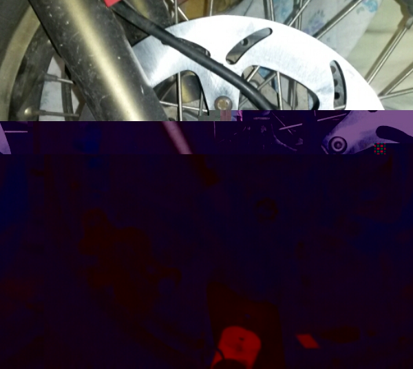

J'ai présenté un disque de Pan
- 2014-06-12 16.32.08.jpg (241.19 Kio) Vu 1912 fois

Bon ce soir j'ai enfin trouvé le temps de présenter les étriers de VTR que m'a envoyé To@ne
Bon ben ça passe pas, ça touche les rayons et de beaucoup (plus de 5mm) donc pas envisageable de "limer" l'étrier et poser une cale derrière le disque va poser un problème avec le câble de compteur
Retour à la case départ
Je vais allé voir une casse moto demain, faut que je vois ce qui se fait en 2 pistons
Y a les 650 SV je crois et les 600 Hornet (d'ailleurs c'est quasi les même étriers que le GC mais les pistons ont le même diamètre?)
