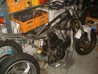

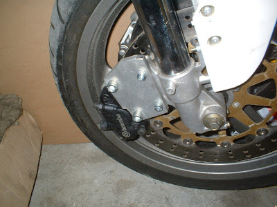

Re: Avant 900 supermot
j'en ferais des meilleures
les freins
(il faudra fignoler l'esthétique des pattes de support)
sans les étriers

les freins
sans les étriers

merci, c'était par simple curiosité pour voir ton montage....et ton boulot...
je ne suis pas un fervent amateur de fourches inversées, mais c'est du montage plutôt propre et qui doit être assez efficace.
j'essaye de faire au plus efficace, pas forcément esthétique mais fonctionnel et efficace
