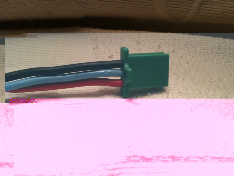

Tout d'abord Merci Joël ! Très réactif !
Je vais enfin essayer de faire un faisceau simplifié pour mettre en route nos elefs récalcitrantes.
Il est tard mais je vais commencer maintenant pour avoir une chance de l'expedier avant ce WE.
Re: Pas d'allumage; enfin presque ...
faisceau V1.0

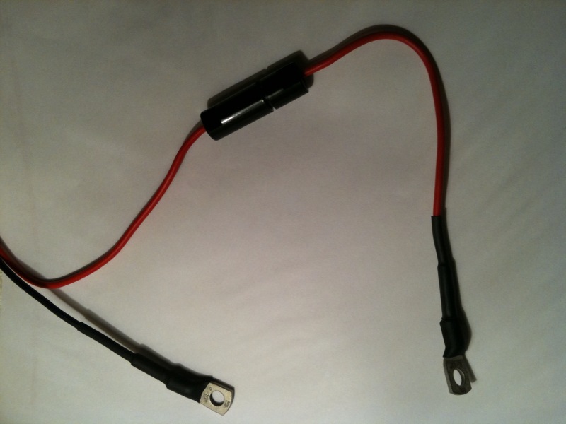

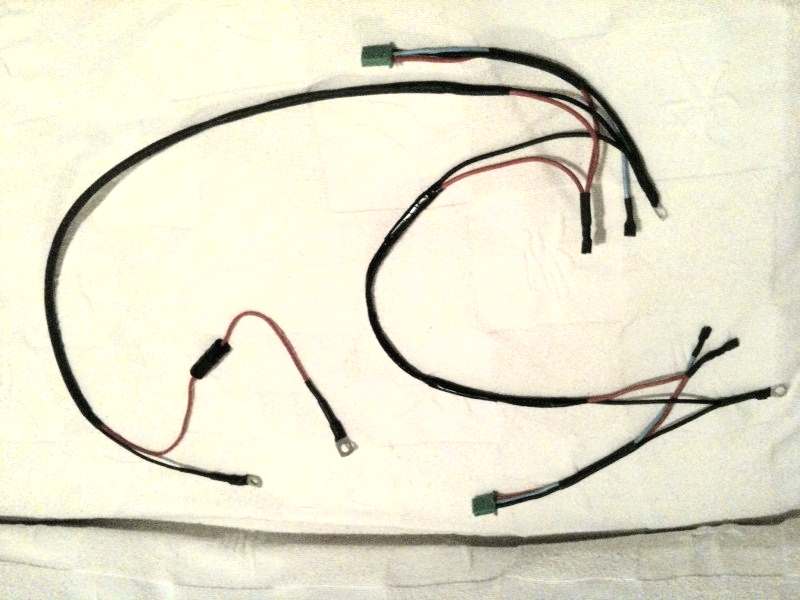

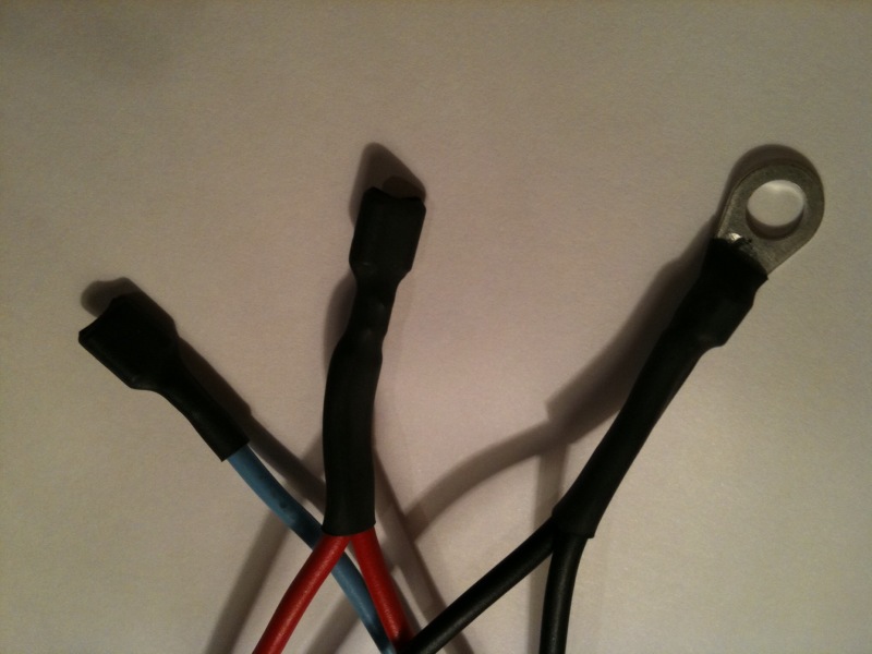

Bonjour,
je voudrais ajouter un relais pour rendre le faisceau simplifié utilisable au quotidien...
comme ça tu le mets en place et tu peux utiliser ta moto, ca devient transparent !
Avec celui de la photo précédente, tu peux mettre en route la moto mais il faut enlever le fusible pour l'arrêter...
c'est par super pratique même si j'ai laissé une marge pour pouvoir mettre le fusible sur le coté de la selle!
