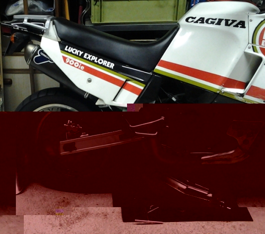

Coup classique sur les Elefants (au moins les IE) : mon premier 900 avait connu ce souci très tôt puisque le silencieux avait été pris sous garantie, et j'entendais de la ferraille vibrer dans celui du side quand je l'ai acheté. Mais bon, c'est un mal pour un bien parce que le pot d'origine, en terme de son comme d'esthétique et de poids, est une vraie daube !! :evil:
  • - un silencieux HP corse avec adaptation maison tiptop (le mec m'a montré des réalisations et ça pète), mais plus de 400 euros
    - un BSM avec chicane qui fait un peu moins de 400 euros chez Cardy (mais bof pour le look)
    - le Thunder de TLE mais bof pour le look
    C'est qui c'lui-là ?... Connais pas ! :shock: En tous cas, ce terminal a aussi plu à Kitten, Poup's et Bonv qui l'ont adopté.
