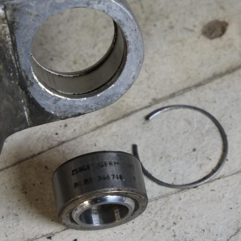

Le montage est différent en haut et en bas, en haut deux clips fils la bloque dans l'alesage, en bas juste montée serrée dans l'alesage, la centrer au remontage. Pour les sortir, un étau et deux douilles de 27 et 17 à carré, serrer le tout dans l'étau, pour le haut enlever un des deux clips la douille de 27 passe à l'interieur du clips restant en place.
En approvisionnement elles ne sont plus au catalogue SKF et pas d'équivalent, dispo chez Ohlins mais cher. A voir pour d'autres sources d'appro.

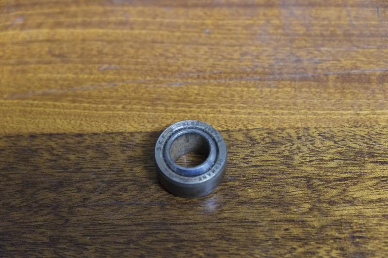

Rotule basse
