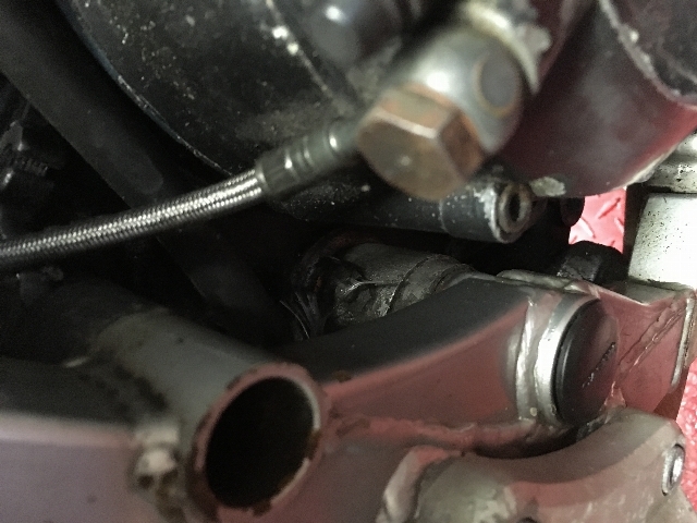

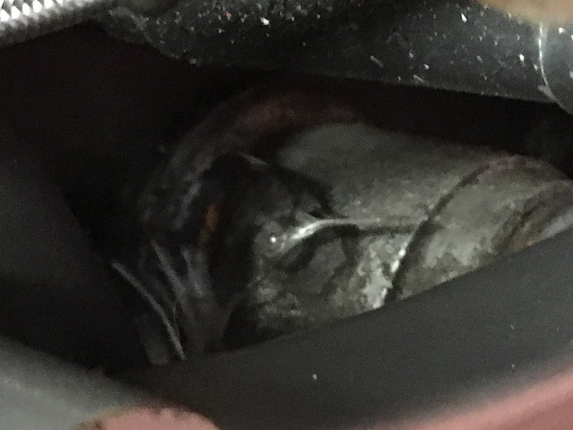

Re: suspension arrière Elefant
Sur une des mes IE, il y a un graisseur de chaque côté de l'articulation du bras oscillant.
- sergio desmo
- Messages : 3068
Fab11T
- Messages : 537
- Enregistré le : sam. 10 mars 2012 00:35
- Localisation : Haut Rhin
Finalement, il n'y en a qu'un côté droit. De l'autre côté il serait au niveau de la chaine...
