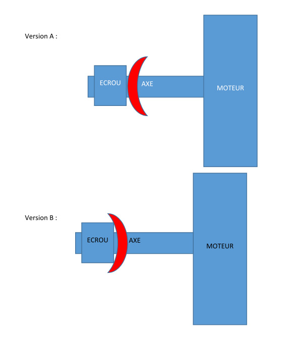

Petite question subsidiaire .... :mrgreen:
Une rondelle Belleville .... ça se remonte dans quel sens ?
Re: Qui pourrait me preter cet outil ?
Version A.... [emoji6]
