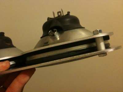

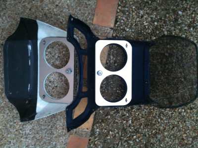

Trois photos pour illustrer la modification et Merci à Gabian et Didier C. pour leur talent et patience respective.
Le principe est basé sur l'installation de 2 phare de TDR125 (modèle avec la lampe veilleuse) entre deux platines en aluminium (pour être démontable) - une première version a été réaliséé en collant les otpiques sur la première plaque. Encore une fois je ne pretends pas avoir LA solution mais UNE solution alternative !
Les phares de TDR sont en verre et à réflecteur métal. Le point négatif du montage est le poids car on peut difficilement concurrencer une platine phare entièrement en plastique injecté.
La plaque est instalable dans les BIFARO et AC grâce à des points d'ancrage oblongs qui permettent de s'adapter aux petites différences dans le positionnement des 3 points de fixation des deux modèles.

Nicolas a écrit :Deux photos pour illustrer la modification et Merci à Gabian et Didier C. pour leur talent et patience respective.

Nico, les optiques que j'ai sont ceux à veilleuse déportée, du coup, je sais pas si ils sont métallique ou plastique...
De toute façon, je vais tester ton "autre" solution alternative je pense...
