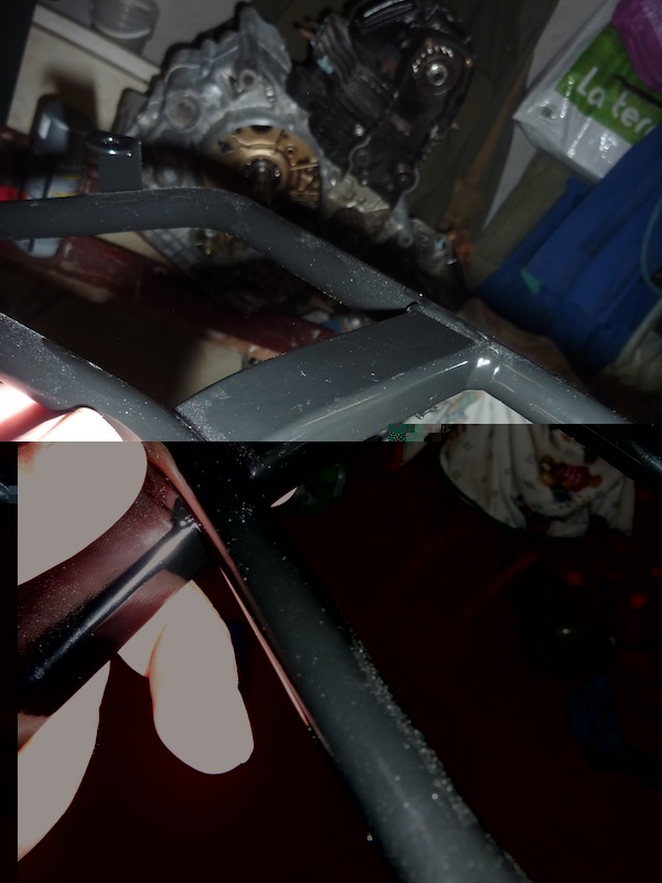

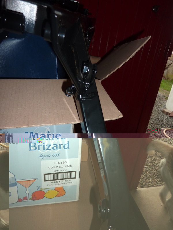

Une fois tout ceci terminé, j'ai amené le cadre chez Pop-Racing, j'attend qu'il m'appelle pour me dire que c'est ok ;;)
SUITE.
Voilà, j'ai été chercher le squelette de la belle ce matin à Bayonne.
J'ai eu un bon prix car je connais bien Olivier et lui ai déjà rendu quelques services. Un type génial... ça a pris plus de temps car il s'est arrangé pour faire grossir le lot de pièces à peindre pour faire baisser le prix de ses clients.
Bon, voilà, j'avais emmené le cadre, l'araignée, la boucle arrière, la patte avant de support de réservoir (devant la colonne) et les deux pattes de fixation du réservoir, et j'avais demandé une peinture noire satinée. C'est ce qui, selon moi, fait le plus soigné et fait le mieux ressortir la finition... ce n'est pas pour rien que les grands constructeurs font depuis un moment peindre les carters moteurs, cadre et autre comme ça...
L'une de mes craintes était que l'on voit les endroits où j'avais retiré les pattes de fixation d'origines présentes sur le cadre. L'effet de masse de ce type de peinture étant excellent, je vous laisse constater que l'on ne voit absolument rien. J'avais fait bien attention à mon travail, mais le résultat m'enchante...
L'araignée. Théoriquement il y a une papatte, là ;;)
Une autre vue de l'araignée.
Le cadre à l'endroit de la grosse patte de fixation de la prise d'origine de batterie (celle qu'on vire presque tous...).

Le cadre a subit un sablage et une peinture epoxy.
Demain, je dois repasser un coup de taraud dans chaque pas de vis pour éviter de faire des éclats et monter le tout comme un bourrin, puis commenceront le remontage et les adaptations...
Tous les coups de tarauds ont été fait, boucle arrière comprise.
La boucle arrière a été remontée. J'ai remarqué une fois encore à quel point le cadre avait un cintrage différent selon le modèle.
Pour revenir au problème de fêlure constaté sur certains AC de '93-'94, je pense avoir trouvé le pourquoi du comment en remontant mon moteur dans le cadre.
lorsque tu prends le cadre en visu de l'arrière, et que tu descends juste sous le renfort de la fixation supérieure de l'amortisseur, tu tombes parfois sur ces fentes.
Le renfort tient le cadre en place à cet endroit.
J'ai remarqué que la fixation moteur supérieure arrière a parfois sur ces modèles un entretoisage trop important. Je n'avais jamais vraiment porté attention, mais j'ai retiré presque 2mm à l'entretoise !!!
Donc si on reprend le visu arrière du cadre, la partie supérieure étant tenue serrée par le renfort, le cadre est écarté en force par les entretoises de la fixation supérieure du moteur, ce qui tire sur l'intérieur des tubes du cadre au niveau du bas du renfort de la fixation d'amorto. Avec les vibrations, ça se fêle.
En retirant l'épaisseur qu'il faut, tout monte parfaitement, sans forcer.
Pour en revenir à la boucle arrière, elle rentre un peu en force dans ses logements sur le cadre, mais ça passe quand même assez facilement (comparé au moteur sans reprendre les entretoises, un paille !).

Mais pour le montage, il faut maintenant adapter la position du maître-cylindre de frein arrière et créer une belle tringlerie pour la boite de vitesse...
Pour ce qui est de la tringlerie, je suis quelqu'un qui jette rarement, à la grande hilarité de mon beau-père et à la grande désolation de ma Ninie... n'empêche, ça dépanne bien. La preuve, après l'une des nombreuses vautres de l'ami Clem, j'avais récupéré un bout de la tringlerie de boite de son Triumph. J'aimais bien cette rotule. J'ai aussi récupéré l'articulation du frein arrière d'origine. Avec les deux, je vais recréer un renvoi de sélection.
Pour fixer la rotule, il me faut sacrifier le sélecteur d'origine. Je le coupe, le perce serré autour du pied de la rotule, puis un point de soudure le fixera définitivement.
Voici deux photos de l'objet ainsi créé, reste à couper et refileter la tige (la rotule a un pas inversé et cette tige alu est parfaite) :
Le montage "à blanc" est très concluant, reste à peindre la patte de la rotule :
Une fois peint, résultat final.

Donc première étape : adapter un garde-boue avant de Ducati 996 en carbone. Oui, toujours dans la recherche de cette sacro-sainte légèreté et de la beauté de l'objet, je m'en était offert un à plein tarif à une époque où j'avais encore des revenus.
Première difficulté : la largeur de la fourche n'étant pas la même d'un 996 à un Elefant 900AC, il faut refaire le passage des fourreaux de cette fameuse Showa USD pour ne pas qu'ils arrachent tout en plongeant...
Je reprend ma désormais fidèle disqueuse avec disque à palettes, et après avoir soigneusement découpé le gros de ce que je dois retirer, je fais les formes douces avec ça...
Ensuite, il faut faire des pattes de fixation, car ce n'est évidemment pas du tout les mêmes que celles prévues sur la fourche.
De la cornière alu en 20x20, la disqueuse toujours équipée de son disque à palette et on fini le tout...
ensuite, il faut entretoiser délicatement pour avoir un centrage satisfaisant, que ce soit à l'avant, à l'arrière et sur les côtés. Tout en gardant à l'esprit le fait que si la plupart des accessoire en fibre pètent au niveau des fixations à l'utilisation, c'est parce qu'ils sont montés contraints. Donc tout ça doit être monté le plus naturellement et librement possible, quasi rien ne doit forcer.
Une fois les bonnes entretoises trouvées et retouchées, voici le résultat de face :
et de 3/4 :

Je ressors ma Makita et ses disques, de la cornière et c'est parti pour un vol de copeaux...
Dans un premier temps, la fixation supérieure :
Pas d'affolement, toute la grosse visserie présente ici sera remplacée par de la visserie aluminium au final.
Voilà les optiques avec la patte de fixation supérieure que j'ai confectionnée... en plein ajustements...
Une vraie partie de plaisir d'arriver à mettre les yeux au milieu des orbites de cet Elefant... mais une fois en place, je ne sais pas pour vous, mais personnellement, je trouve que ça le fait pas mal du tout :)
La fixation supérieure est plutôt simpliste mais il faut qu'elle soit vraiment faite dans les bonnes cotes pour ne pas se perdre dans les ajustements qui sont déjà assez chiants... Quelques pattes d'origines des optiques risquent de gêner au montage. La profondeur quand à elle semble impeccable et l'écartement des optiques devrait laisser parfaitement passer l'araignée au niveau central.
dégrossissement de la patte de support inférieure. Pas besoin d'en faire un élément réglable puisque la platine des optiques d'origine d'XB9-R prévoit déjà le réglage indépendant des deux feux.

Après avoir cherché des points de fixation à différents endroits, je me rend compte que je n'ai pas remonté les tétons de fixation des carénages arrière d'origine de l'elefant sur le réservoir... et en les mettant, ça me fait un point parfait pour ce qui est de l'avant. Je fabrique alors de petites pattes en carbone qui viennent se clipser, comme à l'origine, sans la fente du caoutchouc de fixation...
Une fois en place, c'est très discret et si ce n'est pas super rigide sans la selle, c'est très calé lorsqu'elle est en place.
Pour ce qui est de la fixation arrière, même principe. La selle verrouille le tout très rapidement, mais c'est bien cette fixation qui donne la souplesse au montage. Je ne sais pas si je ne la monterait pas en rigide à un moment donné.
Même si ce n'est pas l'angle qui met tout ça le plus en valeur, voici une photo du résultat, hors finition (puisque la selle est aujourd'hui chez le sellier...).
