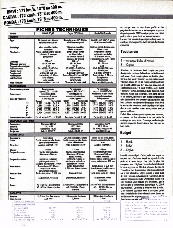

Quelqu'un saurait il combien de chevaux sont annoncés sur un bifaro d'origine?
Re: Puissance bifaro
il me semble qu'il était donné entre 53 pour les monof et 60 CH DIN avec les Bing pour les bifaro.
Bicylindre en V à 90°, 4 temps
Nombre de soupapes: 8 soupape(s)
Cylindrée: 748 cm³
Alésage course: 88 x 61.5 mm
Allumage: Electronique
Alimentation: 2 carburateurs Bing ∅ 32 mm
Lubrification: Carter humide
Refroidissement: Air et huile
Démarreur: Electrique
Puissance: 60 ch à 6500 tr/min
Couple: 63 Nm (6.4 mkg) à 5500 tr/min
comparatif Cagiva, BMW, Honda.jpg (285.49 Kio) Vu 1708 fois
mais le mieux est de le passer au Banc de puissance.
:wink:
