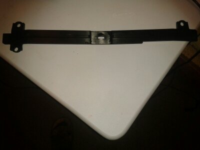

Dumbo...
Dumbo...
Messages : 18
Enregistré le : sam. 27 juin 2015 11:25
Localisation : Rouen (76)
Re: Recherche patin de chaine 750 AC
Message par bachir »
Salem à tous !
Après une mise à jour du circuit de charge et des courroies de distribution, il y a maintenant ce fameux patin de bras oscillant. Stein c'est fini !j ai donc procéder à découpe manuelle dans un plastique en attendant ! Si parmi vous il y a des tuyaux cela sera avec grand plaisir!
Bonne route à vous !
Sur mon bifaro j'en ai fais un dans un morceau de polyéthylène de 5 mm ou 6 d'épais. je l'ai affiné avec une rape au milieu pour l’assouplir et lui faire prendre la forme du BO, c'était un essai, du provisoire, le temps de trouver un vrai.
Il est toujours dessus et je pense que la moto sera morte avant le patin, c'est la chaine qui s'use dessus :lol:
C'est une matière qui résiste très bien au frottement et à la friction, ça sert pour fabriquer les planches de découpe pour les bouchers donc ...... :)
