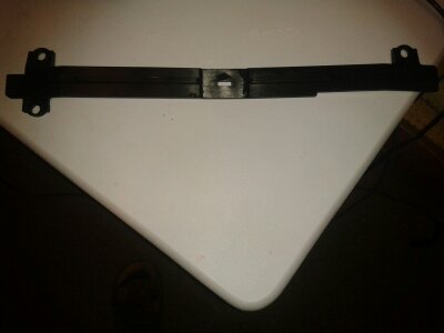

Salut à tous,
En réglant la tension de ma chaine, je me suis rendu compte que mon patin avait rendu l'ame, et que j'entamais doucement la gravure du bras de ma titine.... :?
Qqun aurait il un patin en rab, ou une bonne adresse/astuce pour en trouver un et éviter de flinguer mon bras ?
Merci !!
Boub'

Salut, j'en avais fait dans du teflon de 3mm d'épais (même matériaux que les planche à découper de cuisine), un peu bruyant mais je crois qu'il n'a pas bougé. Faudrait demander à FAb11T dans quel état il est. J'ai encore de la matière si tu optes pour cet option.

Pas du Téflon les plaques pour découper, mais du Polyéthylène :wink: j'ai fais pareil, c'est la chaine qui s'use dessus :lol:
Le Téflon il y a longtemps qu'il serait en lambeaux

Contacte Teddy de Montréal qui a essayé ceux de AC et de monofaro, suivant comme c'est, je te passe celui qu'il avait présenté.

J'ai au boulot des plaques de polyethylène blanc en 50mm d'épais que je découpe en bandes.
En fait la largeur de 50mm permet hélas de n'avoir plus qu'une seule oreille de fixation, (et entretoiser celle du carter de chaine) mais ça tient bien comme ça.
Il faut penser à une surépaisseur nécessaire un peu avant la vis de fixation du dessous pour que sa tête ne soit pas en contact avec la chaine qui flope un peu à cet endroit.
Prévoir de préférence une lumière de 2à3 cm de long pour la vis inférieure qui permet de bien tendre et bien plaquer le guide sur le bras oscillant.
Je fais des bandes de 5 à 6mm d'épais avec un affinage à 2mm au milieu de la bande (sur 150mm de long) pour le cintrage facile autour du bras oscillant, et quelques entailles au niveau du début du bras oscillant pour que la plaque épouse la forme cintrée du bras à cet endroit là (du moins sur les monobif).

si t'as pas envie de te lancer dans une oeuvre d'art comme Mickey, tu peux aussi l'acheter tout neuf ton patin de chaîne :wink:

Le polyéthylène je le prenais au taf, on l'avait dans toutes les épaisseurs, pareil pour le PU, le Polyamide et bien d'autres ....., j'avais opté pour le polyéthylène car on le vendait à l'industrie agroalimentaire pour les plan à découper la bidoche, c’est très résistant à l'abrasion ...........................

ou autre solution, tu m'envoies un chèque et je te vends celui que j'ai en réserve à prix coutant + frais de port. :wink:
y'en a qui mettent des morceaux de pneus aussi, c'est moins onéreux.

Sur mon bifaro j'en ai fais un dans un morceau de polyéthylène de 5 mm ou 6 d'épais. je l'ai affiné avec une rape au milieu pour l’assouplir et lui faire prendre la forme du BO, c'était un essai, du provisoire, le temps de trouver un vrai.
Il est toujours dessus et je pense que la moto sera morte avant le patin, c'est la chaine qui s'use dessus :lol:
C'est une matière qui résiste très bien au frottement et à la friction, ça sert pour fabriquer les planches de découpe pour les bouchers donc ...... :)
