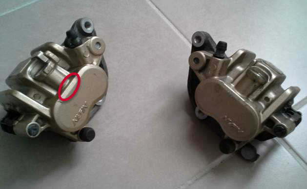

Pour le peu que je sache, les étriers seraient les mêmes que ceux des Honda 600 Hornet.
J'envisage d'ailleurs d'en acheter pour remplacer ceux de ma Gran Canyon.
A priori, visuellement, je note une seule différence, de design.
Etriers Hornet.jpg (19.86 Kio) Vu 3712 fois
Je suppose que les pistons sont les mêmes, sans pouvoir le garantir.
Par ailleurs, j'ai aperçu quelque part sur internet un kit pistons-joints pour GC...
