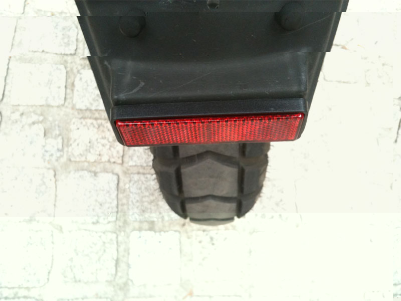

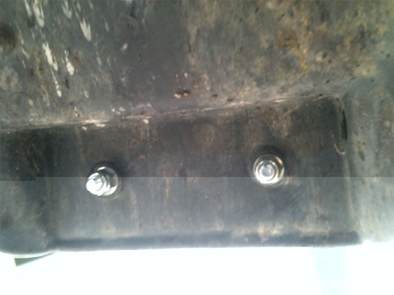

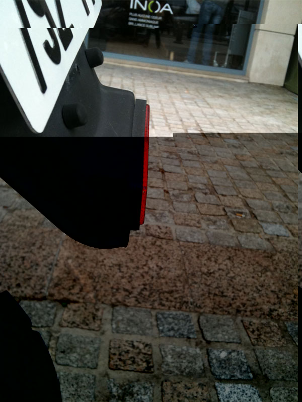

Re: Catadioptre de garde-boue arrière
Ça y est je l'ai monté ce soir. IMPECCABLE les vis passent nickel dans les trous de la bavette.
Par contre pas de référence dans le plastique, mais c'est une pièce Ducati.
La prochaine fois que je repasse je lui demanderais la référence.
Eric

Ben moi vissé par 2 vis dans les trous prévus à cet effet sur la bavette
